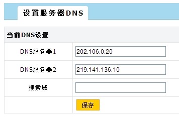

我的wdcp是別人幫我安裝設(shè)置的,這個(gè)dns服務(wù)器和我域名的dns服務(wù)器不一樣,這個(gè)地址是根據(jù)什么來設(shè)定的,如果設(shè)置為空,有什么影響嗎?

這個(gè)是服務(wù)器上用的DNS
如果設(shè)置為空,那在服務(wù)器上是訪問不了或打不開外網(wǎng)的網(wǎng)站
如果不訪問外網(wǎng)的資源,也是不會(huì)有影響的
但如有,就有影響了,比如QQ登錄
