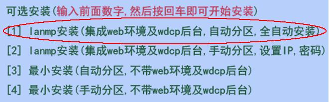

我在安裝WDOS的安裝啟動第一屏?xí)r,選擇了第[1]項:全自動安裝;
(28.42 KB)
2014-2-7 09:47

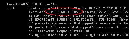

安裝完成登錄后,通過ifconfig查到了系統(tǒng)自動分配的IP地址為192.168.144.129 , 通過192.168.144.129:8080也可以登錄后臺,正常建立了網(wǎng)站。
但卻無法上網(wǎng)(路由器是192.168.1.1)
于是在"虛擬機(jī)設(shè)置"的"網(wǎng)絡(luò)適配器"的網(wǎng)絡(luò)連接中選擇:橋接模式,確定 ,重啟動虛擬機(jī)。
重啟動虛擬機(jī)后通過ifconfig查到了系統(tǒng)自動分配的IP地址為192.168.1.105
(23.6 KB)
2014-2-7 09:42
本機(jī)ping 192.168.1.105能通,但是打不開之前建立的網(wǎng)站了,后臺192.168.1.105:8080也登錄不進(jìn)去。

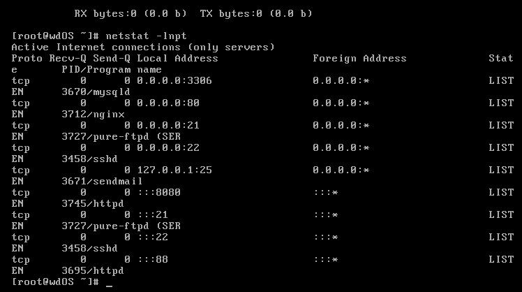

登錄虛擬機(jī)的終端,用netstat –lnpt檢查是下圖:
(37.21 KB)
2014-2-7 09:44
請問在這種情況下,應(yīng)該怎么樣設(shè)置,才能讓虛擬機(jī)正常能訪問后臺并上網(wǎng)?謝謝各位了

這個應(yīng)該不影響網(wǎng)站和后臺的
檢查網(wǎng)絡(luò)通不通
