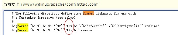

為什么wdcp網(wǎng)站日志里面的日志不返回狀態(tài)嗎?
本帖最后由 am007 于 2014-2-10 17:12 編輯
如下圖,已經(jīng)啟用combined的方式。
httpd文件已經(jīng)設(shè)置了 %s
(25.56 KB)
2014-2-10 17:11
但是實(shí)際返回的日志都沒(méi)有狀態(tài)嗎?
(25.03 KB)
2014-2-10 17:11
怎么弄出來(lái)呢?
apache+ngix的模式

從哪里看是啟用combined的方式?
