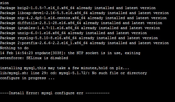

今天剛裝就出現(xiàn)這個問題,小白不懂,下步怎么辦,重裝嗎
圖片附件: QQ截圖20140214150152.jpg (2014-2-14 15:10, 81.73 KB) / 下載次數 6751

lib/mysql.sh: line 29: cd: mysql-5.1.72/: No such file or directory
是不是這個文件有問題啊,好像沒找到一樣
作者: sd788034    時間: 2014-2-14 16:46
同樣的問題,之前裝了3個服務器沒有這個問題,今天發(fā)生此問題,日志和樓上一樣……
作者: xmingle    時間: 2014-2-14 16:58
是的,我之前元旦裝過一次沒問題,今天剛買哥杭州的在裝就出問題,不過好像升級了,不知道是不是升級包有問題
作者: xmingle    時間: 2014-2-14 17:23
tar: mysql-5.1.72.tar.gz: Cannot open: No such file or directory
tar: Error is not recoverable: exiting now
lib/mysql.sh: line 32: ./configure: No such file or directory
這個是日志,剛重裝又是上面的問題,實在不懂那出問題了

作者: admin    時間: 2014-2-14 18:50
重新下載一次看看
作者: 花無霜    時間: 2014-2-14 18:59
我從早上搞到晚上,重新下載選擇不一樣的版本都是這樣的錯誤,現(xiàn)在正在測試把5.172的包一起放到lanp里,正在上傳 !!
作者: 花無霜    時間: 2014-2-14 19:01
我前幾天在我服務器安裝的非常之好!今天也出現(xiàn)這個問題!!是安裝包被人修改了嗎?因為裝UC的時候總是說已經安裝過,我就把整個系統(tǒng)都重置了!!再來裝就出現(xiàn)這個提示installing mysql,this may take a few minutes,hold on plz...
configure in progress ...
作者: 花無霜    時間: 2014-2-14 19:03
換回原來的安裝包終于好了,感謝天感謝地
xmingle 發(fā)表于 2014-2-14 18:19
    原來的安裝包是你自己放你電腦里的嗎?
我是用的這個:wget http://dl.wdlinux.cn:5180/lanmp_v2.5.tar.gz
作者: BinGoViVi    時間: 2014-2-14 19:14
剛開始重新安裝,剛才出錯的問題已經沒有了,樓上的再試一下重裝吧!
作者: 吞噬    時間: 2014-2-14 21:30
阿里云今天杭州節(jié)點 我是用RPM包裝的沒有出現(xiàn)任何問題、
作者: sd788034    時間: 2014-2-14 21:37
感覺是白天有某個FTP站出問題了…… 沒下載到MYSQL的安裝包……
