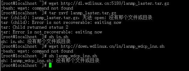

源碼編譯安裝,提示如上問(wèn)題,求解決。
圖片附件: QQ截圖20140216021202.png (2014-2-16 02:21, 6.25 KB) / 下載次數(shù) 5659

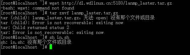

作者: l1001    時(shí)間: 2014-2-16 02:25
圖片附件: QQ截圖20140216021534.png (2014-2-16 02:25, 9.07 KB) / 下載次數(shù) 5722

作者: admin    時(shí)間: 2014-2-16 11:23
沒(méi)有 wget命令,也沒(méi)下載到文件
yum install -y wget
再下載安裝
