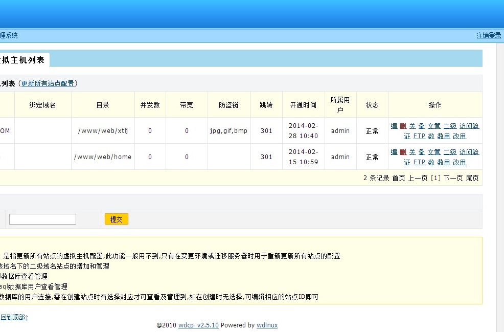

剛買(mǎi)的阿里云Linux服務(wù)器,已安裝好WDCP面板,默認(rèn)站點(diǎn)也能訪(fǎng)問(wèn),現(xiàn)在域名備案也完成了。于是就用WDCP創(chuàng)建一個(gè)整站,對(duì)應(yīng)的域名也解析到阿里云服務(wù)器IP,但是為什么域名顯示的是默認(rèn)站點(diǎn),而不是我新創(chuàng)建的站點(diǎn)呢?默認(rèn)的一定要?jiǎng)h除么?
我試著在編輯,綁定域名,但是保存后還是無(wú)顯示。請(qǐng)問(wèn)怎么處理啊~~~~~

你上傳你網(wǎng)站文件了嗎?你鏈接FTP里,查看默認(rèn)站點(diǎn)的默認(rèn)文件了嗎?

把默認(rèn)的網(wǎng)頁(yè)已刪除。我的問(wèn)題是我已經(jīng)新建站點(diǎn),設(shè)置了域名,也有個(gè)新的目錄,文件也上傳到新目錄里面的public_html了,現(xiàn)在用域名訪(fǎng)問(wèn),確到了WDCP的默認(rèn)的default目錄。請(qǐng)問(wèn)這種情況該怎么處理?
