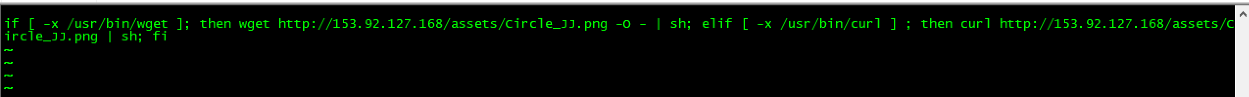

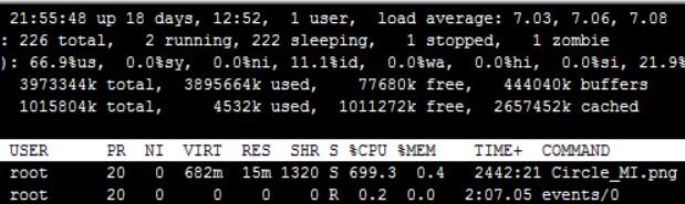

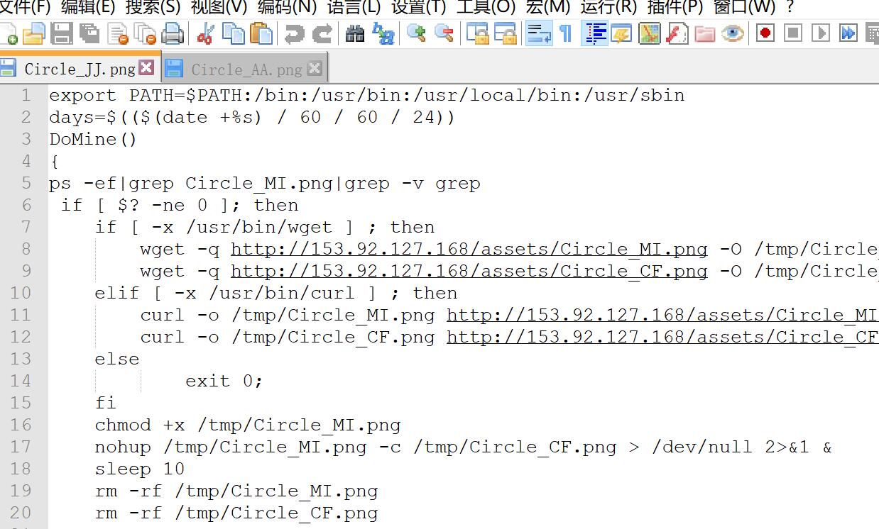

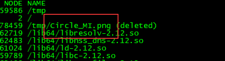

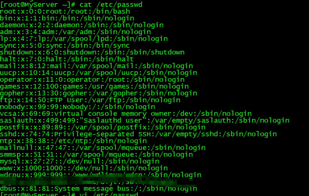

   他的這個(gè)腳本有毒,昨天安裝后服務(wù)器上被裝了一堆的東西,被添加了用戶還有 QQ圖片20170729102407.png QQ截圖20170729102519.jpg QQ圖片20170729102428.jpg QQ圖片20170729102417.png QQ截圖20170729102645.jpg

回復(fù) 72# mingwd
    看不懂,是不是別的地方感染的病毒?
