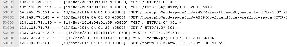

用的是nginx+apache,日志格式為什么不對
awert
時間:
2014-3-13 16:36
標題:
我打開log文件日志只有7個項目,后面的幾個包括user-agent都不顯示
(54.16 KB)
2014-3-13 16:33
這里面設置都是完整的/www/wdlinux/nginx/conf/nginx.conf
(10.64 KB)
2014-3-13 16:33
請幫幫我!
(2014-3-13 16:33, 54.16 KB) / 下載次數(shù) 8064
http://m.gps-cemuyi.cn/bbs/attachment.php?aid=4290&k=35051e3404cb9987a60ea560e045ef7f&t=1747371820&sid=G4GRVR
(2014-3-13 16:33, 10.64 KB) / 下載次數(shù) 8029
http://m.gps-cemuyi.cn/bbs/attachment.php?aid=4291&k=0ba5c8bd9ca80cb3ae34bb632c517013&t=1747371820&sid=G4GRVR
admin
時間:
2014-3-15 12:06
這個是apache的日志吧
下面的設置是nginx的吧
這兩個是不相關的事
