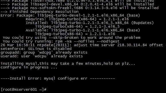

安裝到這里報(bào)錯(cuò),問下是什么原因?謝謝

yum沒更新到相應(yīng)的軟件包或庫,無法編譯mysql
