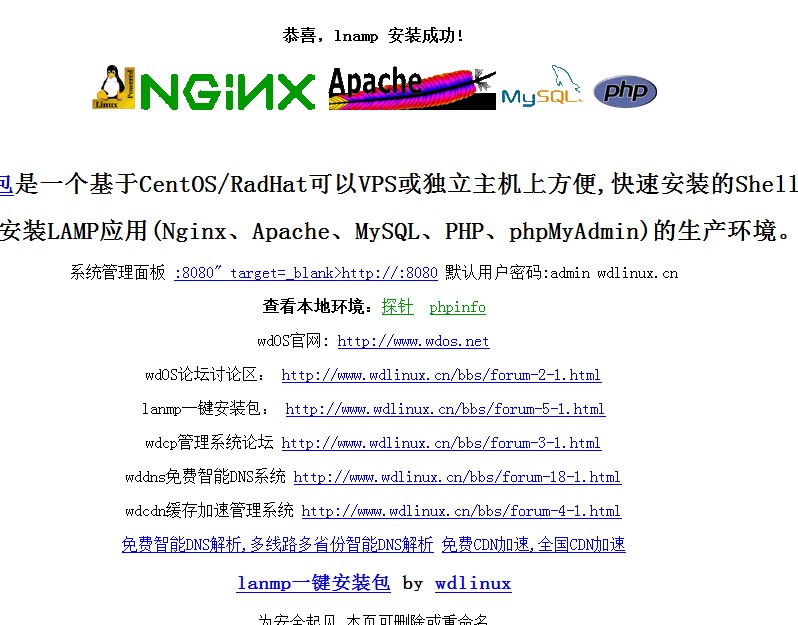

前幾天剛裝好WDCP,登陸后就馬上改了默認(rèn)的web根目錄。
創(chuàng)建新站點后,也會出現(xiàn)相應(yīng)的目錄。但輸入綁定的域名卻一直會訪問到最原始的默認(rèn)頁面:“恭喜,lnamp 安裝成功!”
(126.54 KB)
默認(rèn)頁面
2014-4-11 17:47
重啟各種服務(wù)、重啟服務(wù)器,也一樣是沒反應(yīng)。
無論新建各種站點和默認(rèn)站點,都是訪問到“恭喜,lnamp 安裝成功!”這個頁面。

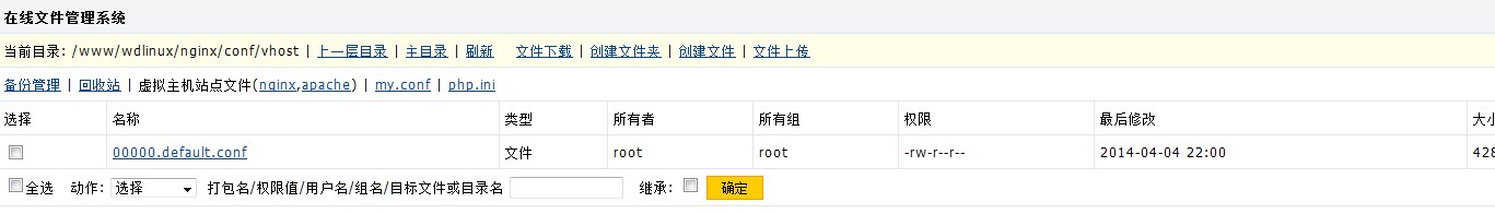

在“文件管理”里面查看nginx,apache的配置文件,一點都不會改變,仍舊是最原始的配置文件。
也就是說配置文件沒有隨新增的站點而變動,導(dǎo)致了一直訪問到的是最原始的默認(rèn)頁面。
(54.03 KB)
配置文件一直不變

無論怎么修改或新增站點,配置文件這里一點都不變。
