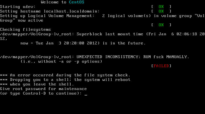

我看了下壇子里的帖子: [求助]
----Install Error: wdphp configure err -----------什么原因
要重啟再重新編譯,我就重啟了centos,結(jié)果系統(tǒng)重啟不了了。
輸入root密碼 提示login incorrect。
好像密碼輸了幾遍才對(duì),進(jìn)入以后顯示
(Repare filesystem)1#
可以輸入命令,好像是急救系統(tǒng),不過(guò)不會(huì)用哦。
ctrl D 自動(dòng)重啟,一直進(jìn)不了系統(tǒng)。

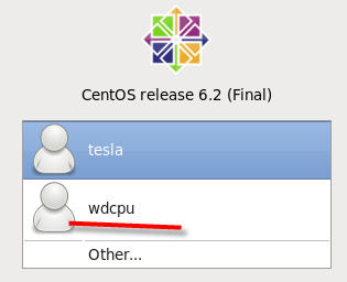

作者: hyxuzhimin    時(shí)間: 2012-1-3 21:03
出現(xiàn)新情況,我用修復(fù)光盤修復(fù)了一下,可以進(jìn)系統(tǒng)了。但是系統(tǒng)登錄界面出現(xiàn)一個(gè)我沒有創(chuàng)建的用戶名“wdcpu” 密碼未知,我用"wdlinux.cn","wdcpu"這些默認(rèn)密碼登錄不了這個(gè)賬戶。請(qǐng)問(wèn)這個(gè)用戶的默認(rèn)密碼是多少?

作者: admin    時(shí)間: 2012-1-3 21:10
上面那個(gè)是因?yàn)橹仄鸫疟P有錯(cuò)的原因
wdcpu這個(gè)沒有設(shè)置密碼的,所以沒有默認(rèn)密碼

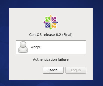

作者: hyxuzhimin    時(shí)間: 2012-1-3 21:18
本帖最后由 hyxuzhimin 于 2012-1-3 21:22 編輯
回復(fù) 3# admin
管理員老大,可是我不輸密碼也進(jìn)去不哦。Authentication Failure

作者: hyxuzhimin    時(shí)間: 2012-1-3 21:43
剛才wdcpu的賬戶還是無(wú)解。我用root登錄進(jìn)去了。請(qǐng)問(wèn)老大,為啥我用sh in.sh un刪除LANMP后還有wdcpu這個(gè)用戶呢。好不好做一個(gè)比較干凈的刪除呢。新手摸索中...如有低級(jí)錯(cuò)誤請(qǐng)見諒!

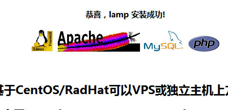

作者: hyxuzhimin    時(shí)間: 2012-1-3 22:28
新情況:進(jìn)入root再裝一遍,安裝成功了。
wdcpu用戶還是不能進(jìn)入,不知道是不是BUG.

作者: admin    時(shí)間: 2012-1-4 09:40
wdcpu是wdapache的運(yùn)行用戶,沒有提供登錄
