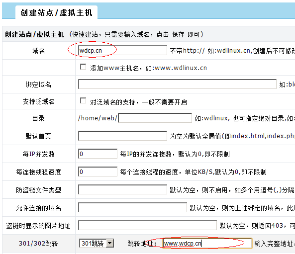

可以不用新建兩個站點的。添加個二級域名就可以了
然后二級域名那欄填 www
自定義目錄那填跟主站點一樣的目錄就可以了
最后到主站點那邊編輯,選擇301跳轉,后面填入帶www的域名保存就設置完成了。
然后二級域名那欄填 www
自定義目錄那填跟主站點一樣 ...

    千萬別這么做,雖然可以達到相同的www效果,但是百度蜘蛛爬蟲過來的時候會認為你xxx.com這個目錄全部301轉跳到www去,這樣對seo是很不利的,還是老老實實的按照老大的做法吧,就多新建一個站而已,10秒鐘的事情。

我的站是DZ站  按照這個設置好以后 頻道頁面提示“此網(wǎng)頁包含重定向循環(huán)” 其他頁面都正常,不知道怎么辦了,求指教!

請問直接勾選:添加www主機名可以嗎?這樣:wdcp.cn和www.wdcp.cn同樣訪問一個網(wǎng)站。如果不可以,這個勾選www是干什么用的???
