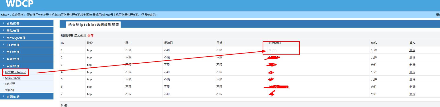

呃,解決了,添加一個3306端口就行了,添加后把不能用的FTP刪除重新建。不過這樣增加的端口會不會導(dǎo)致什么安全問題就不清楚了,我是借鑒論壇這其他朋友介紹的方法。
技術(shù)小白
