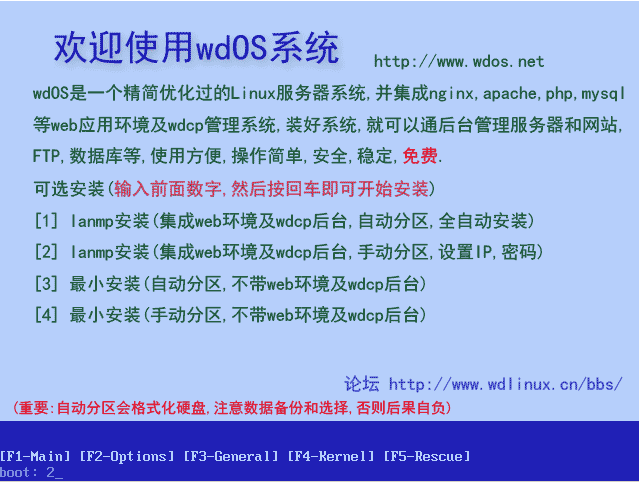

安裝啟動
這里有4個可選安裝,不選的話是默認安裝1,本例選擇2
1 是全自動安裝,整個安裝過程,都不需要操作,直到安裝完成,并且會自動安裝web應用環(huán)境及wdcp管理系統(tǒng)
安裝后管理用戶密碼是
用戶名:root
密 碼:wdlinux.cn
此選項可用于虛擬機安裝測試,實體機安裝測試,不懂或不熟分區(qū)的新手
2 和1一樣,除了要手動設置系統(tǒng)的分區(qū),IP地址,root密碼等,其它一樣
此選項可用想自定義分區(qū)的用戶,注意,lanmp及wdcp都是安裝在/www分區(qū)的,所以要分夠該分區(qū)的大小,如果網(wǎng)站不放該分區(qū)下,可以分10-50G不等,如果網(wǎng)站也放該分區(qū),則盡可能大就行
3最小安裝,也就是只安裝基礎系統(tǒng),不安裝web環(huán)境及wdcp管理系統(tǒng),自動分區(qū),自動設置IP地址,root密碼等安裝后管理用戶密碼是
用戶名:root
密 碼:wdlinux.cn
此選項可用于只安裝系統(tǒng),再安裝其它應用
4 和3一樣,只是分區(qū)是手動設置,其它一樣
此選項可用于只安裝系統(tǒng),再安裝其它應用,同時對分區(qū)有要求或想自定義分區(qū)的

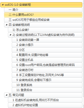

安裝教程
參考安裝教程可看
http://m.gps-cemuyi.cn/doc/wdos/wdOS-1.0-i386_install.doc
