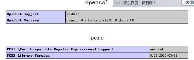

作者: lxliun    時(shí)間: 2013-8-16 22:42
圖片附件: QQ圖片20130816223938.jpg (2013-8-16 22:42, 27.7 KB) / 下載次數(shù) 9436
http://m.gps-cemuyi.cn/bbs/attachment.php?aid=3438&k=6262da41f164c1fa9b102975607200fa&t=1746530884&sid=AJXJ9x
