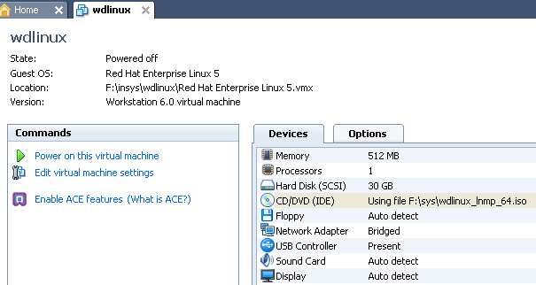

本教程 假設(shè)虛擬機VM都安裝設(shè)置好,ISO文件也下載好,如下圖
注意,在虛擬機的安裝中,硬盤空間至少需要30G以上(否則安裝出錯),實際使用的空間,不超過5G.(真實機器上無需此設(shè)置)

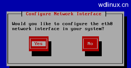

然后點左邊的 Power on this virtual machine 開始安裝

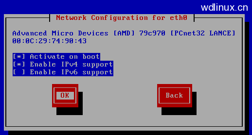

選 Yes,開始設(shè)置IP信息,如IP地址,網(wǎng)關(guān)等
1 網(wǎng)卡隨系統(tǒng)啟動激活
2 啟用IPv4支持
3 啟用IPv6支持
1和2都是必須的,3視個人情況,現(xiàn)在IPv6也用得少,基本上不用

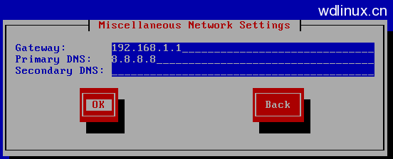

設(shè)置網(wǎng)關(guān)及主DNS,輔DNS

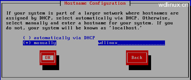

設(shè)置主機名

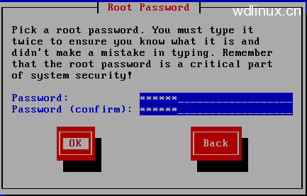

設(shè)置root用戶的密碼,也是超管的密碼
linux/unix默認的系統(tǒng)管理用戶名為root,如win系統(tǒng)的administrator用戶一樣
這里設(shè)置的是密碼

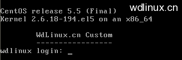

拿出光盤,重起
重起后看到上面這個提示,說明系統(tǒng)也順利啟動完成,在等待你的登錄

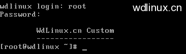

輸入用戶名:root和密碼,回車即可(注意,這里的密碼是不會有顯示的,可不要以為是卡機了,輸完回車就行,如果密碼錯誤,會提示再次登錄)
密碼便是剛才安裝過程中設(shè)置的root密碼

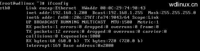

如看到上面的 [root@主機名 ~]# 說明登錄成功了
ifconfig 查看下IP

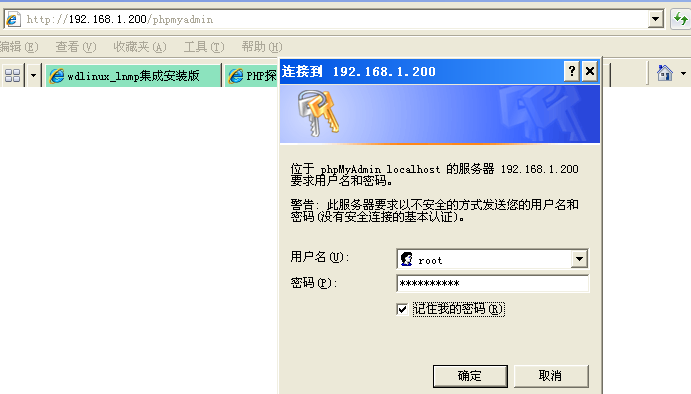

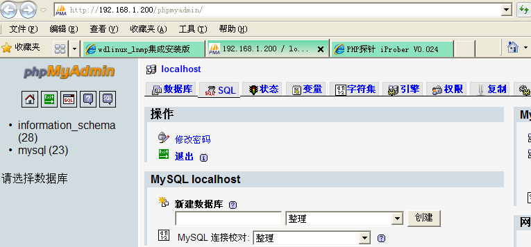

登錄mysql的管理密碼,默認的用戶密碼是:root,wdlinux.cn
mysql的默認管理用戶也是root,但這里的root,和上面系統(tǒng)的root是同名而不同人,也就是說不相關(guān)的.登錄后如下圖所示
更多有關(guān)phpmyadmin的操作,將在后文討論

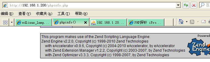

從這個phpinfo可以看到,裝好系統(tǒng),默認已是支持Zend,eaccelerator等加速器了

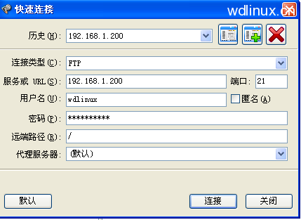

FTP
裝好系統(tǒng),默認開了一個wdlinux用戶,密碼為:wdlinux.cn

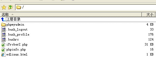

下面用FTP軟件登錄看下
點連接 將會出現(xiàn)下面的內(nèi)容,這表示FTP連接成功,且可以做上傳刪除等操作了

設(shè)置IP那里怎么不對?
我用的virtualBOX虛擬機安裝的。在設(shè)置ip和子網(wǎng)掩碼時,我輸入的是192.168.1.10,子網(wǎng)掩碼255.255.255.0
網(wǎng)關(guān)我填的是192.168.1.1,dns是8.8.8.8
與上面教程中的一樣,只不過ip地址不是用的200而已。
然后安裝完了,登陸成功,輸入ifconfig命令查看ip,顯示也正確了。
接著我打開我電腦上的ie,輸入:http://192.168.1.10,啥也沒有啊。根本打不開。
補充:我的電腦是在局域網(wǎng)內(nèi),本機的ip是dhcp自動分匹的,網(wǎng)關(guān)是192.168.1.168
請問我是否應(yīng)該在安裝centos時把網(wǎng)關(guān)設(shè)置成我本機的網(wǎng)關(guān)??還有安裝時填的ip與我本機的ip有什么關(guān)聯(lián)嗎?
你先確定你的電腦和虛擬機上的Linux的網(wǎng)絡(luò)是否連通的 簡
簡單的方法,可以在登錄在虛擬機終端上,ping網(wǎng)關(guān)或是本機的IP,如果通,網(wǎng)絡(luò)是正常的.
如果不通,則有可能是你的虛擬機設(shè)置問題
虛擬機的連接方式,有個橋接,有NAT,如果用的是NAT方式,這樣設(shè)置IP是錯的
你有DHCP分IP,在裝的時候,可以不用設(shè)置IP,直接由DHCP分配,更省事
